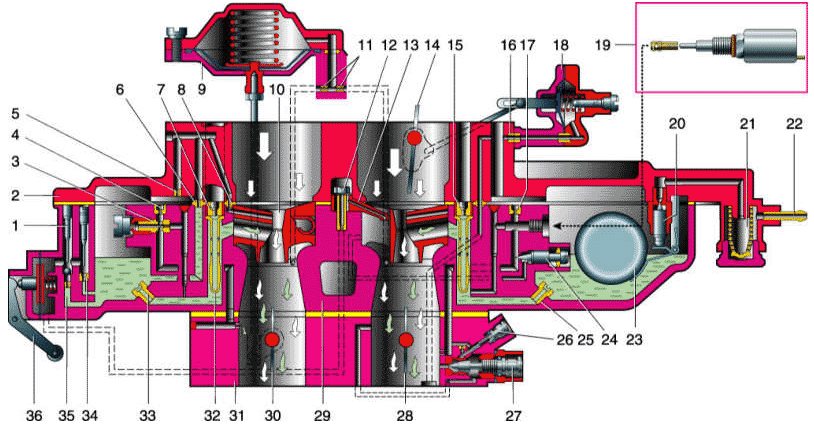

atvyorka ile XX nin zeherli madde tullamagi requlirovka olunur, razqon ve dinamikaya bunun hec bir dexli yoxdur,qazin pedalini basan kimi XX requlirovkasi yaddan cixir, bir de qazdan ayagi cekende qayidir.
Бред.
вы наверника плохо знакомы с конструкцией карбюратора Озон
так вот кажу одно
Озон в отличии от Солексов и веберов озон Имеет обсолютно автономную систему ХХ
автономную тоесть не зависимую От ГДС ( главной Дозирующей системой )
а если быть точнее Системе Хх обсолютно пофигу в каком положении сейчас дроссель. она как лила заданную винтами качеством и количеством смесь так её и льет...
при этом влияя на весь диапазон и соответственно на качество смеси..
по поводу регилуровки карбюратора ОЗОН
В отличии от солекса и вебера как было выше сказано Озон имеет автономную систему хх
Так вот его регулировка на минимальной процентное Содержание СО в пределах нормы 1.5-2% первым делом Влияет на Оптимальный расход бензина и Хорошую динамику...
это заведомо расчитано конструктарами
в случае с солексом и вебером все иначе.

Drossel bir qeder acilandan sonra ГДС ishlemeye bashlayir, ona gore de QDS in jiklyorlarini duzgun secib qoymaq lazimdir.
men yoxlamisham avtonomniy sistem ise deyildiyi kimi ishlemir, XXnin jikltorunu sverlit edib baglayanda da XX requlirovka olunur amma drossel bir az acilan kimi motor baqatiy ishlemeye bashlayir
Ссылка на комментарий
Поделиться на других сайтах
mence avtonomniy sistem duz islemir
можно по подробнее с этого момента ??
у 2107 озона стоит Эл маг клапан
в случае отключения напряжения на хх двигатель глохнет
если нет это значит что на хх работает ГДС
а это может быть изз подсоса воздуха
или изза не до конца закрытой заслонки
